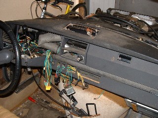

1-comment demonter cette pdb; et la partie "metallique" vient elle avec la partie "mousse"?

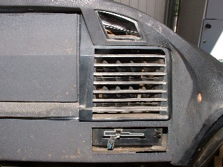

2- les tirettes de cet aerateur sont libres , comment y accéder?
merci

Toutes les parties de la planche de bord sont démontables les unes par rapport aux autres
Chaque aérateur latéral forme un bloc automone démontable après l'ensemble de la planche

bonjour,
c'est simple, il y a trois fixations au niveau de la baie de pare-brise:
1)Dans la boite à gants, dépose la veilleuse il y a une fixation derrière.
2)sa soeur de gauche derrière le compteur.
3) une au ras de l'haut-parleur central.
partie latérales:
deux vis une sur la mousse et l'autre sous la cache en plastique un peu plus bas.
partie inférieure
tu y trouvera une rangée de vis coté chauffeur et passagé.
il te faudra aussi déposer l'ensemble du boitier clignotant, phares.
bon courage.

Bonsoir Larouille,
Sur la premiere photo, on aperçoit la moquette "chamois" qui englobe le vide-poches.
Crois-tu qu'il soit possible de teindre cette moquette pour obtenir une couleur qui se rapproche de la teinte d'origine qui l'on aperçoit en partie supérieure?
Si oui avec quel produit?

bonjour,
cela me semble possible puisque j'ai acheté dernièrement une teinte chez carouf (~3€).
bon c'etait pour reteindre un vieux pantalon (coton) de bricolage.
le résultat est très satisfaisant, la teinte est belle et ne change pas la couleur des coutures en plus tout se fait en machine ou à la main.

La dépose pose de la planche de bord est détaillée dans le fichier OP D 520 1.pdf, page 8 pour les modèles après 09/1969!
