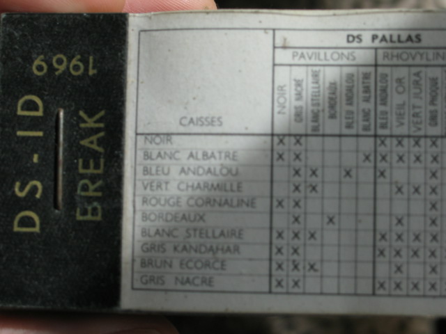

je doit refaire la peinture de ma ds 20 1969
en blanc stellaire ac097 et mon toit est gris .
dois je le faire en blanc comme la caisse ou le laisser gris ?
quelqu' un a t ' il une idée de l' origine ??

Re: toit gris
En 69, avec caisse Blanc stellaire, (voir photo) tu as trois possibilités pour ton toit ("pavillon"):
noir, gris nacré ou blanc stellaire
Prochainement je traiterai la question des couleurs des toits sur mon site. Tu peux si tu le souhaites contribuer à ce site en me faisant passer des photos pour illustrer le blanc stellaire AC097, qui n'est pour l'instant représenté que par une seule auto.

- 1969.JPG (67.86 Kio) Vu 3191 fois

merci pour ces eclairages
pour les photos pour lr site je t' en enverais une fois repeinte.
