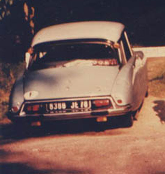

Sur la DS 20(poignées plates) de mes grand-parents, les feux de recul étaient oranges...
photo 007 .jpg (63.31 Kio) Vu 2693 fois

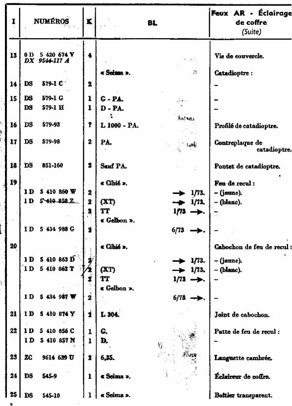

Message par Gérard Riout »
Le catalogue des pièces de rechange nous indique (repères 19 et20):
Jusqu’au 01/1973, feux de recul orange pour les modèles France.
Jusqu’au 01/1973, feux de recul blanc pour les modèles export.
Après le 01/1973, feux de recul blanc pour tous les modèles.
eric bouquet
Re: feu de recul
Message par eric bouquet »
merci gérard, pour moi juin 73 donc blanc
merci encore
eric
