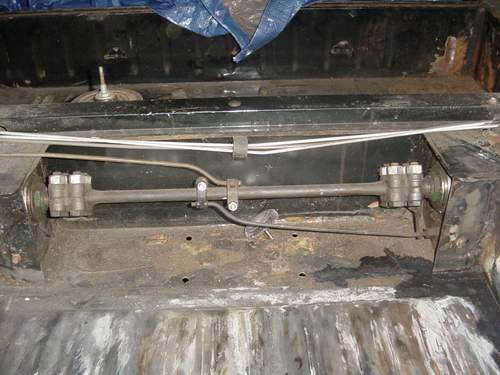

Voilà je poursuis ma restau, et je suis confronté à une petite question sur le train arriere. Vu que je veux tout repeindre vous croyez que ça vaut le coup de démonter le train arrière, ou je fais comme JY, je maroufle et je contourne, ma DS est intégralement demontée, à la différence de JY (alors un peu plus un peu) moins.
Y'a t-il des difficultés particulières, des trucs a noter ?

Je suis du même avis que François, c'est une formalité, avec une bonne méthode les bras tombent en 1heure.
en premier lieu, il faut d'époser l'hydraulique:
désaccouplet les tiges des cylindres de suspension, les tuyaux d'alimentations des sphères,
les raccords tournants ou flexibles.
ensuite retire le câble de réglage des phares, la vis de réglage du correcteur de hauteur préalablement mesurée, sans oublié sa fixation (dans le coffre) ce qui permettra de libérer la barre sans toucher aux réglages des brides.
Décaler le joint conique d’étanchéité de la bride supérieur, les huit boulons de la barre anti-roulis avec ses 4 manchons.
A ce moment là, dégage la barre vers la gauche ce qui libère la bride inférieur (câble) et renvoie celle-ci vers le haut du coté de l’habitacle pour libérer la seconde.

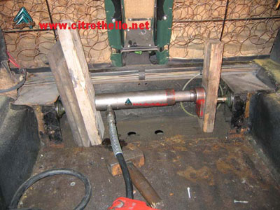

Salut Bernard, tu m'as contacté sur mon site pour cette question. Je rejoins aisément l'avis de tous ici. Déposer les bras arrières n'est vraiment pas une sinécure. Et pas besoin d'outillage précis. Les grosses vis depuis l'intérieure sortent facilement avec un burin et un marteau (comme dit Larouille bien dessertir l'acier qui les bloquent avant de désserrer). Le plus dur, c'est de sortir les bras en général soudés par la rouille. Un cric de carrossier fait l'affaire, ça vas très vite et au moins on est sûr de ne pas abîmer les extremités des bras en tapant desssus comme un sourd. J'ai retiré les bras sur toutesmes DS, tu as largement assez de photos pour t'en sortir sur mon site. Surtout les photos du remontage permettent de bien voir comment c'est fait. Bon démontage !!!
- DS 1967 BRAS ARRIERE CRIC.jpg (39.02 Kio) Vu 10108 fois

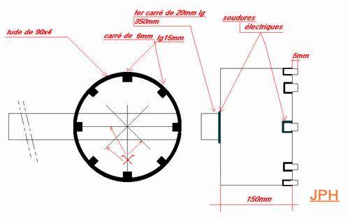

jphil,
voiçi le plan de l'outil servant à démonter les écrous à créneaux.
on peut trouver les pièces dans une serrurerie à un bon prix.
tube rond de 90x4 (acier ref 102)
fer carré de 20x20 (acier laminé)
carré de 6mm (acier étiré)
le carré d'une serrure en applique (poignée) fera l'affaire.

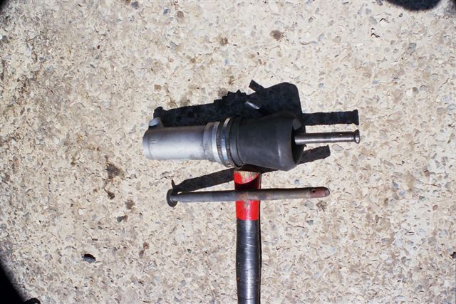

Re: bras arrieres à déposer ou non?
Les bras sont différents y compris entre LHM LHM....
Avec un chalumeau on arrive à extraire les restes de bille et de tige.
- 0036.jpg (74.39 Kio) Vu 10108 fois
Le premier point de différence sera le logement de bille et l'agrafe de retenue, ensuite les bras reçoivent des articulations.
Les roulements et portées sont différents, les diamètres aussi de mémoire, support de raccord tournant présent ou non...
Il y a en plus des différences coté moyeu.
Le boitier sur le châssis est surement démontable, emmanchage en force, mais tu risques de jouer aux billes dans les caissons.
Alors un "usinage" maison pour refaire le logement de la bille me semble plus simple,
perceuse et "boule meule" ou refaire un beau logement repoli.
Je l'ai fait sur une ID 65, la bille est sortie en plusieurs heures de chalumeau... et je n'ai eu qu'à repolir le logement presque comme neuf !, je pensais après avoir tappé chauffé tappé chauffé ...avoir un bras foutu ou un logement complètement déformé et en fait le bras est en matière plus dure que la bille, alors juste un brossage de propreté après un coup de toile émerie.
