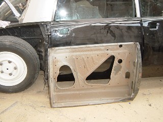

Pour terminer ma restoration j'ai decide de remplacer toute la carosserie par des elements neufs ou remis a neuf:
les prix des pieces neuves etant redhibitoires et mon carrossier n'ayant aucune confiance aux elements "reconditionnes",je me suis mis a la recherche d'elements d'occasion en etat correct.Afin de permettre un traitement et une protection anticorosíon durable,tous les elements ont ete decapes a la brosse et les quatres portieres dessoudees afin de pouvoir acces a l'interieur et aux endroits ou la tole est pliee et rabattue.Tout a ete grate ,traite puis ressoude avec les moyens de protection moderne.
Voici quelques photos pour une portiere arriere.

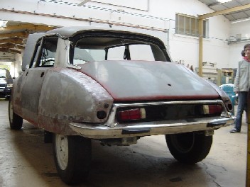

En ce moment toute la carosserie a ete reposee a blanc et a ete ajustee avant d'etre redemontee pour passer en peinture.

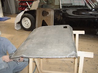

Oui Eric,les portieres arrieres etaient en bon etat mais pour les 2 portes avant ,il a fallu decouper des bandes de tole au bas (on les voit sur les photos) et ressouder de la tole neuve bout a bout avant de refermer le tout .La suite avec les ailes avant bientot

Les toles ont ete soudes bout a bout,c'est vrai que c'est du beau boulot.Je joins une photo pour montrer le resultat.
Pour les toles plates peu difficiles a former elles ont ete fabriquees car les refabrication sont cheres et doivent etre soudées de toute facon.
