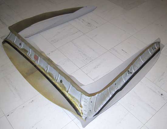

voici une photo de mon bandeau arrière lorsque j'ai remplacé le tissus. Je ne sais pas si cela te suffit. J4ai peut etre d'autre photos.
Je n'ai pas d'appareil à hot dog pour retirer les agrafes... désolé

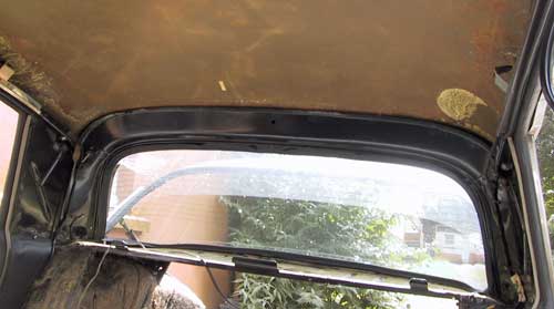

Je parle des agrafes de maintient du bandeau sur le chassis.
On voit bien celle du coté mais pas sur l'AR.
Re: Agrafe de bandeau AR
Sur l'arrière, il n'y avait rien, deux points de colle néoprène chez moi (qui est une Super pallasisée)
Je ne me souviens pas non plus d'avoir des agrafes à l'arrière du bandeau...
Le bas du bandeau est pris dans le joint de pare brise et il me semble que le haut arrière du bandeau se "coince" dans la levre formée entre le toit et la tôle arrière. Car il n'y a rien sur la tôle arrière non plus.

D'après le catalogue il y a 17 agrafes...
Dans le montage d'origine c'est pas le joint de lunette qui doit tenir l'habillage mais le joint vient couvrir l'habillage pour des raisons d'esthétisme.
Dans la partie arrière au dessus de la lunette il doit y avoir 4 agrafes qui se prennent sur la réglette noire.

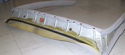

pour les agrafes, elles servent à maintenir le tissus sur le bandeau (après avoir mis une petite couche de néoprene. L'autre coté c'est juste collé.
Sur ma photo, il n'y a que 12 agrafes, mais ça doit etre ça.
Pour les agrafes sur la réglette noire, je ne m'en souviens plus. ça fait un moment que j'ai fait cela et je ne l'ai fait qu'une fois.
