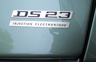

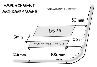

Egalement dans mes archives une photo montrant le sigle DS23 injection électronique avec son plan.

- SIGLEds23 .jpg (26.29 Kio) Vu 10602 fois
- 23ie.jpg sigle suite.jpg (85.73 Kio) Vu 10602 fois

Je crois reconnaitre cette magnifique DS23IE vert argenté et ce beau schéma...
Les côtes indiquées ont été prise avant restauration... Donc elles doivent etre d'origine.

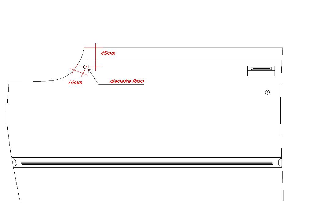

Avant d'aller souder ma baie de pare brise voici les renseignements demandés.
ps: L'affichage du plan n'est pas parfait mais en cliquant dessus il sera plus net.
- emplacement du rétroviseur.jpg (23.66 Kio) Vu 10602 fois
Re: Emplacment des retros
Très belle cette portière de Pallas... Mais c'est une fausse! il manque la baguette du haut et du bas...
Beau schéma en tout cas!

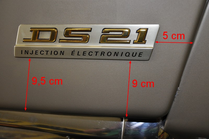

Bonjour, merci mille fois pour ton releveé de cotes ! avec celui du logo je vais pouvoir faire les 2 gabarits et enfin proceder a la pose !
A propos de logos j'ai remarqué qu'il y avait 2 types logos DS 21 IE dont un est a coller et l'autre est fixer avec des vis ! ca depend de l'année ou il y a autre raison ?
Merci encore
Francisco
Merci encore
Francisco
sauf erreur sur les 21 le sigle injection électronique est "collé" en dessous du DS 21 au contraire des 23 où il y a un écart...
