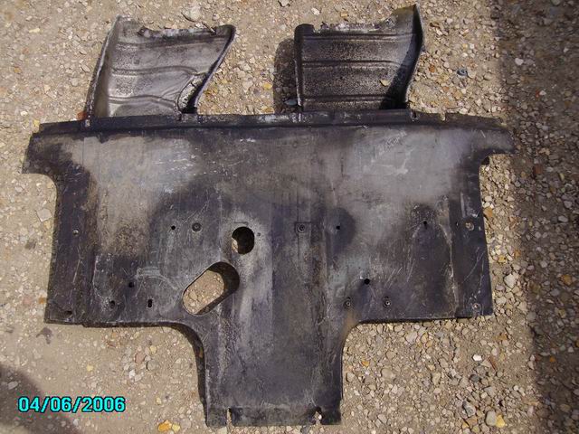

Salut Max,
Est-ce bien la tôle que tu recherches?
- Redimensionnement de 2006-06-04 037.JPG (96.05 Kio) Vu 4266 fois

je peux vous donner des cotes si c'est celle là la mienne est entierement démontée.

Bonjour!
C'est cela même!
Merci et à +.
