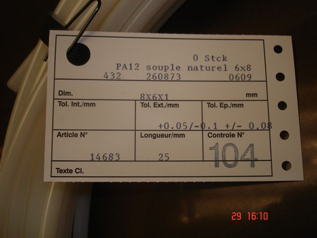

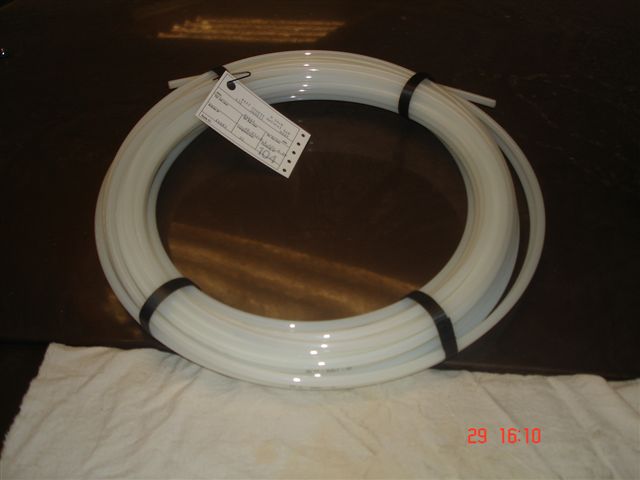

En voila une paille qu'elle est longue très longue...
Sur l'étiquette il y a tout matière diamètre tolérence...
