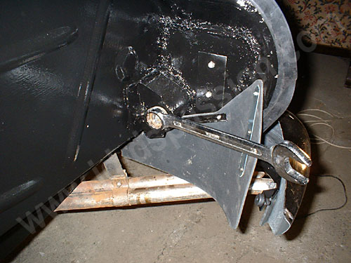

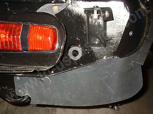

- Remontage_AR_63.jpg (51.97 Kio) Vu 4256 fois
- Remontage_AR_59.jpg (58.54 Kio) Vu 4256 fois

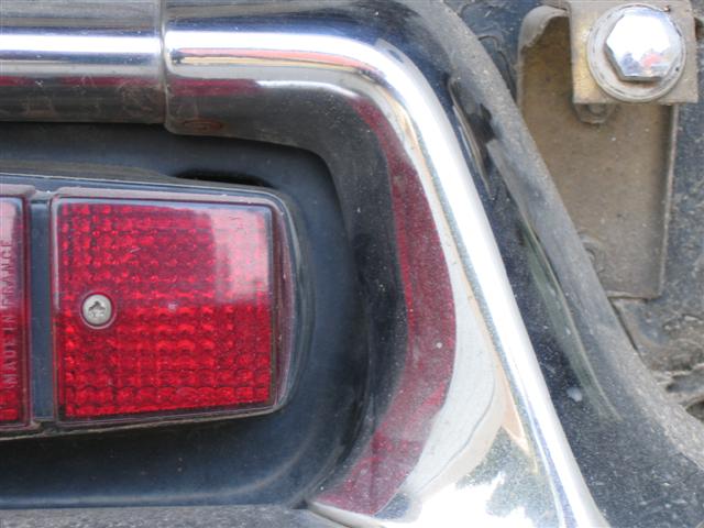

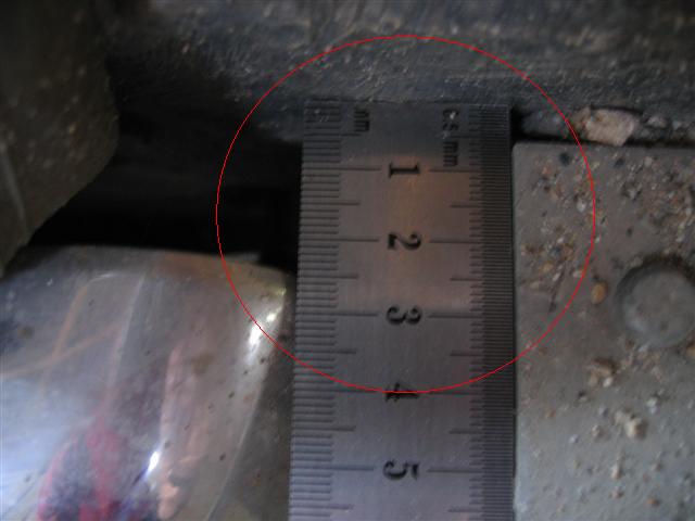

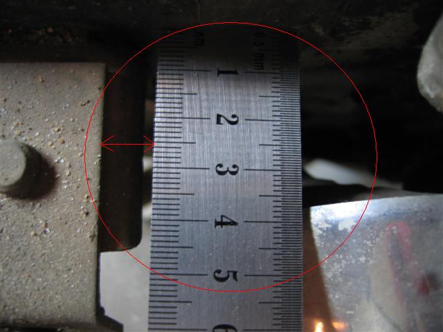

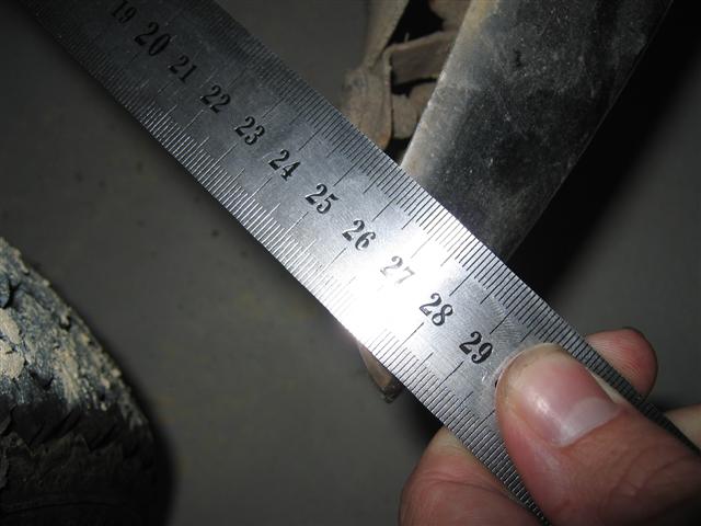

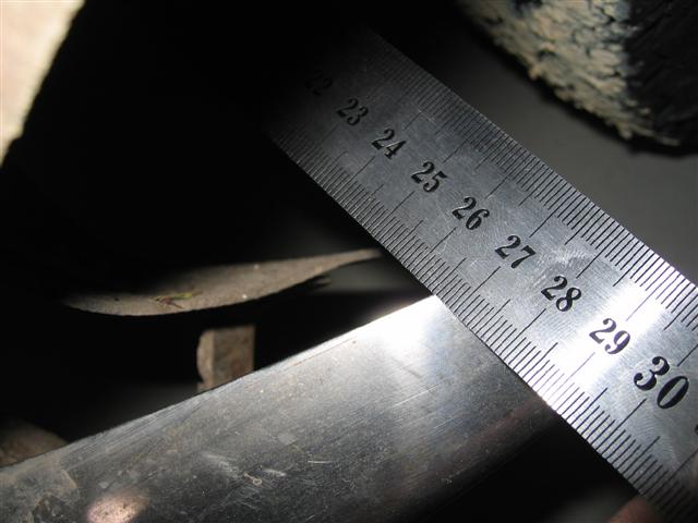

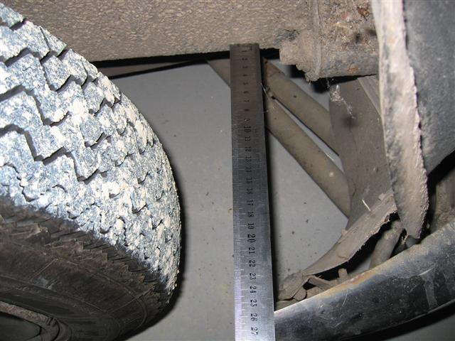

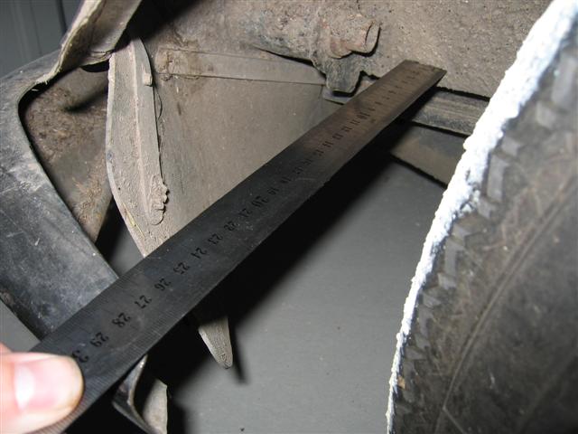

Bonjour Jean-Yves,
J'ai bien suivi la restauration de l'unit arrière de "notre" ID, et notament l'étape pare-choc.
Je joins les photos de mon soucis. C'est qu'avec les ailes arrières ca se voit encore plus et les feux ne sont pas centrés non plus par rapport au pare-choc. Sur les deux premières photos on voit nettement le décentrage par rapport à la fixation des l'ailes arrières. Les photos suivantes montrent les mesures par rapport à la caisse. En plus on voit nettement que le pare choc est plus enfoncé d'un coté que l'autre... Je n'est pas vu de trace de choc ni sur la caisse ni sur le pare choc pouvant expliquer un tel phénomène.
Alors Docteur c'est grave ? Quel traitement dois-je prendre ? Il y a t-il une opération a effectuer pour y remédier ?

Bon.
Si je suis bien ton pare-choc est 'décentré' de 5mm. J'aurai bien pensé à un retour de lame un peu plié, mais tu parle aussi de ta plaque de feux décentrée. Cette plaque est fixée par deux pattes et 4 boulons sur la caisse. Ces pattes pourraient être un peu faussées, suite à un éventuel choc à droite (si j'ai bien compris) ce qui pourrait peut-être expliquer le décalage.
Maintenant 5 mm c'est pas non plus bézef... Aurias-tu une photo de ton arrièrre 'complet' ?
Re: Réglage pare choc arrière
Je ne vois qu'une chose dépose du PC et redressage des supports de PC si pas trop corrodé.
La plaque des feux c’est de la tôle qui a tendance à ce tordre, alors à déposer et à redresser…
Pas de réglage sur cette plaque.
Les points de repères que tu utilises sont réglable et donc de mauvais repères.

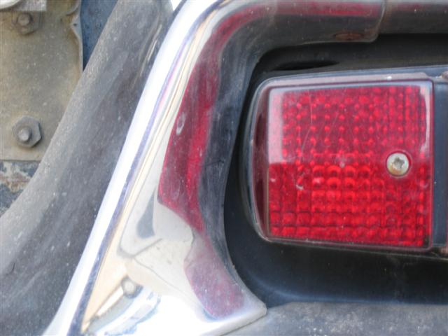

Je suis d'accord avec toi Eric, mais sur ces deux photos on voit également très nettement que le pare choc rentre vers la voiture plus d'un coté que de l'autre. Je joins des photos du pare choc au niveau des feux arrières droite et gauche.
Qu'en pensez vous ? Que faire à part le faire resortir du côté où il rentre ? Le pare choc est-il bon ? la caisse n'a aucune trace de coup apparente...
Bof !
Tout celà me semble être dans les tolérances de fabrications, la DS a justement la particularité d'avoir des "joints" de carrosserie très larges, et quelques degrés de liberté possibles pour ajuster tout celà au mieux.
Dans ton cas je pense qu"il faut "recentrer" le support de plaque vers la droite (desserrer, régler, resserrer) puis aligner les ailes AR sur le pare-choc en retouchant le réglage des supports.
Salut
Si je vois bien, l'attache gauche de ton aile à reçue une bonne beigne. C'est peut-être une explication. Comme je sais que tu vas enlever ton pare-choc (mais si, il va venir...), tu en sauras certainement plus.
Tu sais, sur mon ID, j'ai un problème de réglage avec l'aile arrière droite, je pensais que lors du démontage presque complet de l'arrière je trouverais la solution. Pour l'instant, non. Mais je l'aurai...
En même temps ça m'a pas empêcher de faire depuis quelques 2000 kilomètres avec l'auto...
Pour finir : mets beaucoup de flots blancs à cet endroit pour un samedi important qui approche, on y verra que du feu !
Tu es très observateur Jean-Yves ! L'attache de cette aile a reçu un sacré coup, mais comment et de quelle manière à cet endroit ? Bref, comme tu es un excellent devin, la pare choc est bel est bien venu cette nuit, en fesant levier avec un tasseau de bois entre les attaches du pare choc et la caisse. Attention, il ne faut surtout pas forcer sur le chrome ni même sur les coquilles.
Je l'ai juste déposer pour voir si mon problème vient de lui ou des supports. Je vais en profiter pour régler le support de plaque afin de le recentrer par rapport à la caisse s'il n'y est pas.
De plus je ne vais pas badiner avec ce pare choc bien longtemps, car je dois impérativement le remonter pour ce fameux samedi... Mais tu sais Jean-Yves, ce n'est pas bien de regarder le derrière des dames .
