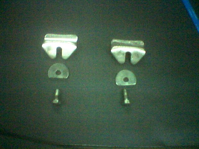

voila j'ai tout preparé pour remonter ma lunette arriere ainsi que mon pare brise, mais là...! gros coup de mou ! je sais que ça va vous paraitre un peu c.. mais bon je prefere avoir l'air c.. et ne pas faire de betises alors voila les questions que je me pose :
la lunette arriere - j'ai un beau joint inferieur qui ma couté les peaux de la fesse comme disait une amie , et je ne sais pas comment positionner ce fichu joint ! il y a une partie plus large que l'autre alors je me dis que ça doit etre la partie qui va contre la plage arriere mais j'ai un doute surtout qu'il faut visiblement le couper et vu le prix j'ai pas envie de me planter ! ensuite faut il le coller ? va t il sur la garniture de la plage arriere ?? pour la fixation j'ai 2 pates (voir photo)mais en dessous je ne sais pas ce qu'il faut mettre ! ecrou plus rondelle ecrou carré special etc...enfin je doute de tout ! ça doit etre la fatigue !
donc si vous avez des infos ou photos ect... mille merci !
Le pare brise - je l'ai enlevé et la aussi j'ai un beau joint tout neuf, ce joint comporte des dentelures qui doivent etre vers l'interieur ou l'exterieur ? faut il coller le joint sur le pavillon ? je precise que c'est un toit vissé et que j'ai aussi le fameux joint butyl pour l'etancheité !

- 677M0105.jpg (42.12 Kio) Vu 6540 fois
Re: Lunette arriere et pare brise...je craque !
Les 2 pattes en photo sont pour le pare brise avant, et non pour la glace arrière. Ces pattes permettent de "pousser" le pare brise vers le haut pour qu'il soit bien dans son join.
A plus
A plus
Oui c'est ça.
Les ferrures sont celles avec un gros écrou rectangulaire et une ferrure avec un trou alongé sur 20-30mm.
On doit le voir sur une photo sur les joints de coffre
