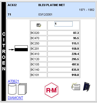

En principe, un bon carrossier, travaille avec une ou plusieurs marques de peinture et le fabricant doit pouvoir lui donner la formule pour chaques teintes. Par exemple chez RM, pour le AC632 il te donne la formule suivante:
