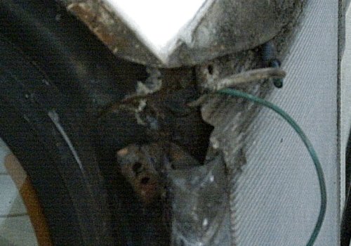

Bonjour, je relance ce sujet puisque je suis le nez dedans maintenant!
J'ai deux petits soucis :
1- quelle est la taille de la vis de masse ? Le trou ayant été bouché par la peinture j'ai du mal à voir le type de filet.
2- la position des prisonniers. j'ai trouver la position dans le cornet ou va le lampe mais sur la carrosserie je vois pas trop ! j'ai essayer ce que Xavier a dit mais j'ai un doute, c'est surement moi qui ai pas bien compris.
Si vous aviez une photo ce serait le top.
Merci à vous

1 - Pour la vis de masse c'est une vis à tôle cruciforme.
2 - L'écrou prisonnier ne se fixe pas sur la caisse mais sur le "montant" de custode. Comme te l'a dit Xavier c'est sur la partie supérieure (verticale) du compas de coffre.
Re: prisonniers clignotants
Je suis allé faire une photo de mauvaise qualité sur une épave dont le prisonnier n'était pas pulvérisé que tu puisses voir la position par rapport au compas.
La vis de masse est une vis de 5 à tête cruciforme bombée, au pas de 08 si ta DS est postérieure à 1967 si je ne m'abuse.

ok c'est fait ! En fait contrairement a ce que je croyais voir sur la photo c'est l'ecrou cage qui est à l'exterieur. Sinon ça passe parfaitement.
Merci encore
