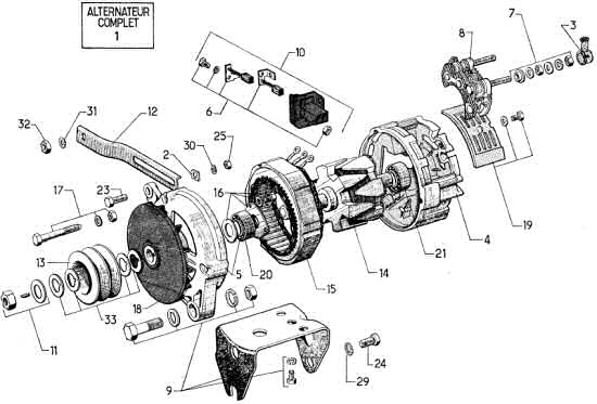

Existe t'il un eclaté de l'alternateur pour le demontage/remontage?

Voilà un Ducellier 7551A. Les roulements sont visibles en 20 et 21. Je n'ai pas les dimensions. Avec un extracteur ils sortent facilement.
Il y avait (d'après le Carnet 76) un Ducellier 7530A ou 7530B jusqu'au 03/71, puis un 7551A ou 7551B jusqu'au 05/72, puis enfin un 7558A. De toute manière ils sont similaires.
Préviens-moi si tu as un Paris-Rhône, je devrais avoir une planche aussi qque part.

Je vais voir de quel modele il s'agit!
