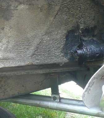

j'aimerai effectuer la dépose mon pare choc arrière mais je ne sais pas comment oter les écrous de fixations ..
J'ai essayé avec une douille de 27 je crois et une clé à cliquet mais ça ne bouge pas.. Le caoutchouc gène...
Avez vous la solution ? J'ai pensé à découper les bords du joint écrasé qui gène avec un cutter. Qu'en pensez vous ?
Merci de votre aide.

Le joint n'est pas le plus génant. Nettoie le filetage au mieux avec un brosse métallique, et ne pleure pas le dégrippant.

Il ne devrait pas avoir de joint qui s'écrase à cet endroit. Peut-être que le porte caoutchouc de fixation du pare choc est endommagé. Tu peux découper la partie du joint qui gène la prise de la clé
