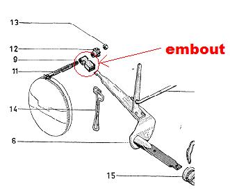

J'ai trouvé le nom :
Un embout de levier et ce n'est pas en caoutchouc mais en nylon.
Trouvé dans le catalogue à l'adresse suivante trouvé dans le forum (merci) :
http://www.lesds.it/pagine_htm/area_doc ... icambi.htm
mais si quelqu'un sait où trouver cet embout, merci.

- embout.JPG (13.2 Kio) Vu 9582 fois
