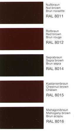

Re: Teinte peinture DS
Merci Eric pour ta réponse....
Je garde en mémoire le brun chataigne d'Altona.
J'ai posé la question ailleurs et on m'a répondu la teinte RAL 8016....est celle qui se rapproche le plus...
Voilà je voulais faire partager l'information
Merci pour cette info Philippe.
Je la garde moi aussi dans un coin!
Je viens de regarder sur internet et d'après ce que je vois à l'écran (tout dépends du réglage) cela a l'air un peu foncé.
Etonnament, le code RAL 8015, appelé brun chataigne est lui plus clair, mais un poil trop "coloré".
Si tu essayes le RAL 8016, fait un essai au dos des tôles de passage de roues avants pour contrôler la teinte.
Tient nous au courant!

- RAL_8011-8016.jpg (17.42 Kio) Vu 4943 fois
