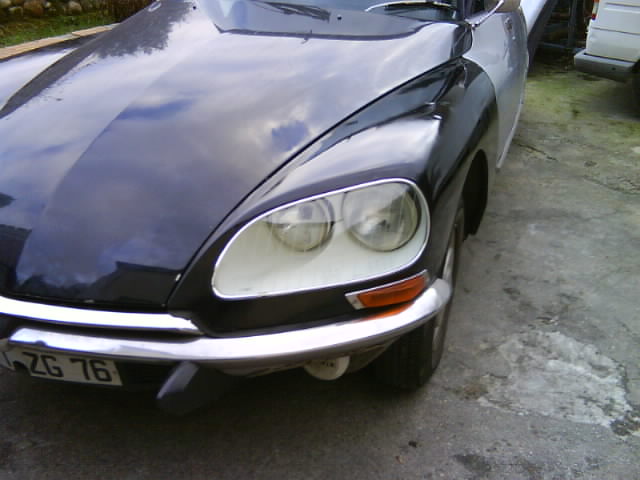

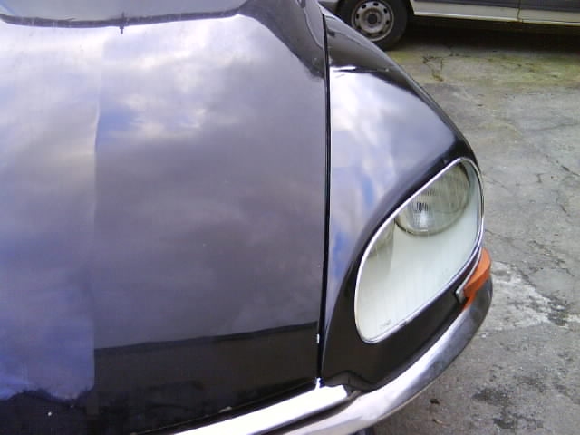

Re: Joncs de phare custom
J'ai fait cela il y a deux semaines...c'est pas trrop vilain et c'est propre.
Pour de cintrage, il faut le chauffer au sèche cheveux...comme celà, on ne le fond pas et il prend très facilement la forme de la tôle.
- DSC00361.JPG (107.49 Kio) Vu 9662 fois
- DSC00359.JPG (46.93 Kio) Vu 9662 fois
Effectivement cela rends bien à cette distance...
T'as pas un gros plan Fabien?
De toute façon, entre un inox inabordable et du plastique jauni et cassant, il n'y a guère d'alternative...
