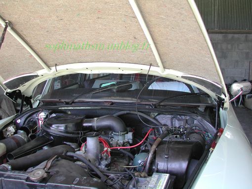

La remise en état de ma 23 continue son petit bonhomme de chemin.
Quelqu'un pourrait-il me dire si l'on peut retrouver l'isolant capot (bien épais) qui existait à l'origine sur ce type de voiture ?
(je l'avais enlevé voici 8 ou 9 ans car il se désagrégeait, et remplacé par le modèle en genre de feutre que l'on trouve chez les fournisseurs habituels de pièces DS, mais sur le plan sonore cela n'avait rien à voir).

Retro Stock fait une laine assez épaisse +1cm, comparé aux autres.

Oui et Citrogaz fait un isolant qui n'est pas mal non plus 1cm!
Voici en photo sur Dsuper5.
laine capot.jpg (54.8 Kio) Vu 4628 fois

Merci Eric, c'est donc commandé.
J'ai déjà le même que celui de Mathias, mais sur le plan sonore ce n'est pas terrible (j'ai trouvé ma 23 vraiment plus bruyante qu'avant avec celui-là).
