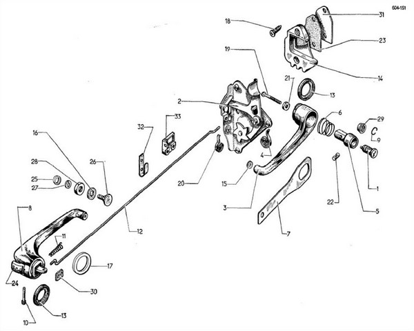

Pensant que le barillet gauche était en cause, j'en rachète un lot de trois (ils ne sont vendus que comme ça), mais en le montant je me suis aperçu d'une part que ça ne changeait rien; le petit ressort reste dans le verrou de barillet (pièce 4 sur le schéma ci-joint) et du coup j'ai flingué un barillet tout neuf. Et d'autre part la le verrou de barillet m'a semblé un peu bizarre; je pouvais faire tourner indéfiniment ses deux composants (partie cylindrique et la tige tordue) sans que ça ne bloque.

Que ce soit sur poignée saillante ou poignée plate, il y a un jonc qui retient le barillet de serrure dans la poignée.
Pour ma part, après une intervention chez "CITROËN", ce jonc avait disparu !???
J'en ai donc refait un avec un anneau de porte clef que j'ai retravaillé pour qu'il puisse se positionner correctement dans son support.
Ce jonc se place avant de rentrer le barillet et se clip dans la gorge en fond de barillet...il faut donc que ce jonc ait une certaine élasticité pour qu'il ne bouge plus dans l'avenir.
Sur le dernier shéma, ce jonc porte le n°9 mais on ne le distingue pas sur le 1° PdF, pourtant il existe bien aussi sur les poignées plates !

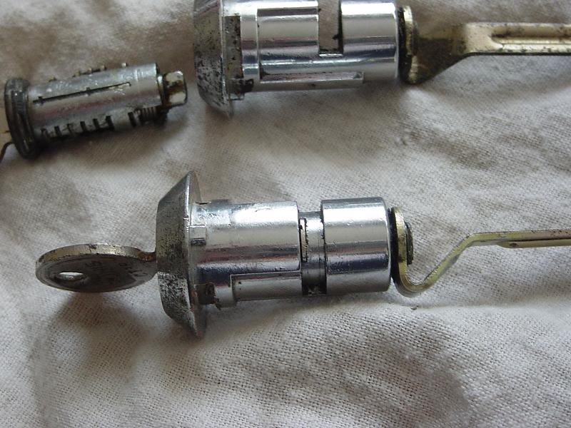

J'ai vérifié sur mes anciens barillets:il y a bien une épingle sur le barillet du coffre ,par contre il n'y en a pas sur ceux des portes:c'est l'avant dernier "ergot de la serrure qui tient le barillet dans le cylindre:pour le sortir il suffit de le pousser pour faire le rentrer et de faire glisser le barillet hors du cylindre.Quand c'est sale ce ne vient pas du premier coup mais avec un peu de persévérance on y arrive.
