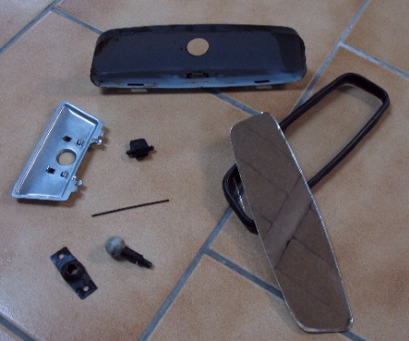

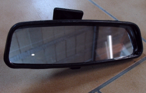

Re: Rétroviseur intérieur
Mission accomplie !!!

Bravo et bel éclaté de ce rétro.
effectivement c'est mieux quand c'est propre!
