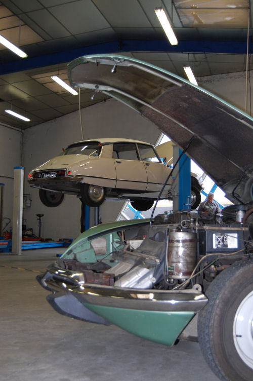

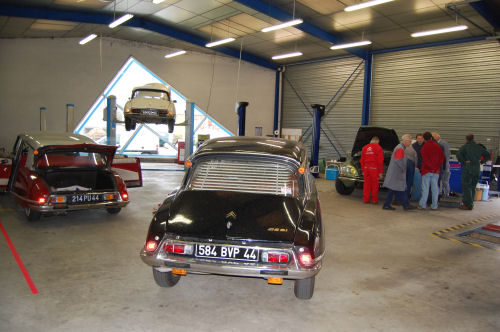

Bon alors on ne t'a pas vu donc on n'a pas parlé peinture, mais les sujets étaient nombreux et on a passé une très bonne journée.
