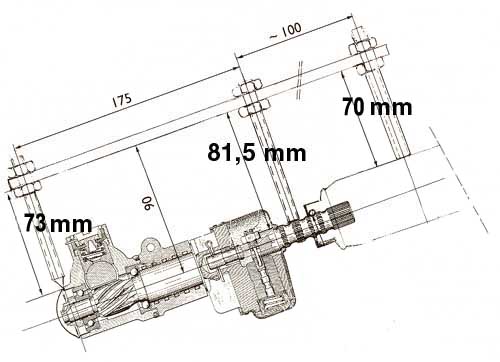

D'autre part,je ne retrouve pas dans mes documents le plan d'exécution de l'outil 1955-T bis qui sert a aligner la colonne de direction,quelqu'un l'aurait-il ?

Concernant l’outillage les cotes de réalisation des outils T ne sont pas divulguées, à l’époque ils étaient vendus par Fenwinck. Ci-dessous un croquis coté, les cotes sont à vérifier.
