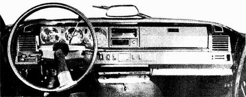

Le volant de type enrobé est apparu en septembre 1971, AM 1972 sauf sur les véhicules avec direction non assistée. Voir page 3 du fichier NT 196 D.pdf.
Auparavant, seul la finition Pallas avait le volant (DX 441 202A) enrobé mousse alors que les autres modèles étaient enrubannés avec une lanière noire mate.

- Tableau-bord-1970.jpg (25.76 Kio) Vu 2388 fois

La photo jointe à ma réponse prouve que le montage volant non en mousse et tableau de bord 3 cadrans est de série.
Par contre, il n’est pas possible de monter un volant prévu pour direction non assistée sur un véhicule avec direction assistée. La partie reliant le pignon de crémaillère est différente.

- les volants des deux types ont équipé les derniers tableaux de bord.
- les volants pour DA ont un diametre plus petit et une fixation spéciale en bout de tube.
