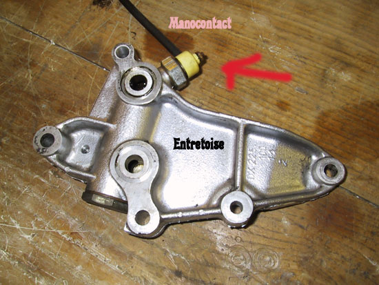

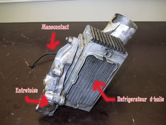

Si tu as une 23ie BH, ton manocontact se trouve sur l'entretoise du réfrigerateur d'huile. C'est assez penible a demonter, mais ça se fait bien. En revanche si tu demontes, commandes des joints toriques pour l'entretoise.
Pour le demontage aide toi du pdf: op d-ie 225.1

Re: Temoin de pression d'huile
Mais bien sur ,ou donc ai je la tete?
Merci pour aide,precieuse comme toujours!
