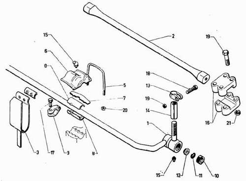

Je voulais savoir comment démonter à l'extrémité droite de la barre antiroulis la rotule car d'un côté elle a un jeu assez important. Apparement un outil spécial est nécessaire mais n'avez vous pas un tuyau à me fournir pour faire ça avec les moyens du bord ?
De plus j'en recherche une autre en meilleur, à moins que tout ne soit pas à changer ?

Bonjour Fabien,
Pour démonter, enlever la goupille et dévisser le bouchon (10).
Pour diminuer le jeu, serrer le bouchon au maximum et desserrer de 1/6 éme de tour.
Voir l’outil page 20 du fichier 0000 583 3.pdf, les cotes d’exécution MR 630 16/7.
- barres-anti-roulis.jpg (26 Kio) Vu 1721 fois

Fabien,
Utilises un bout de fer plat que tu tiens fermement avec une pince.
