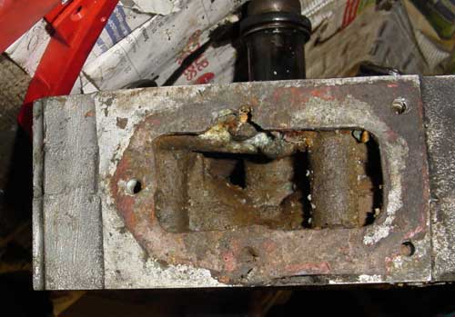

Voilà, en démontant mes goujons sur la culasse, y'en a un qui est venu sans forcé, pas de problème, mais il a embarqué tout une partie d'alu,même le goujon est rongé...
Alors un apport d'alu, on perce plus loins, un filet rapporté et un nouveau goujon, ou??????

Une nouvelle culasse.
Si c'est le seul endroit corrodé (peu vraisemblable), tu peux faire recharger (30-50 euros).

ah là,
c'est la pièce qui ne faut pas demonter.
ce que je peux te conseiller, c'est de reboucher les deux trous ( milieu) de la tole acier et d'en refaire deux autres à coté.
surtout rectifie la surface oxydée.
meme mesure du bord à l'axe du trou.
trou: 8.2 de passage dans la tole.
perçage dans la culasse à 6.75 mm.
taraudage à 8x 125
8mm et pas de 125.
taraud isometrique.
le best, c'est le taraudage au diametre d'origine mais tu auras des problemes à en trouver: d:7mm

Je suis désolé, j'ai enlevé les goujons afin de nettoyer les plans de culasse, en plus les 3/4 étaient déjà partis lors de le démonte de l'admission et de l'echappement, et celui ci vu comment je n'ai pas du tout forcé dessus je pense qu'il y aurait eut une fuite à cet endroit, c'était vraiment pourri.

ayant vu la culasse il etait indispensable de demonter pour nettoyer correctement la culasse
il y a du avoir un tres mauvais liquide de refroidissement car l alu est tres fortement attaque (cf pompe a eau)
ne t inquites pas jp on va trouver une autre culasse ou un solution efficace

J'ai moi-même eu le cas. Comme vous le dites, j'ai fait recharger à l'alu et le perçage a été réusiné. Sans problème. Cette opération a été effectuée par les Ateliers Shmitz à Trois-Ponts, en Belgique. Jimagine que vous trouverez un atelier de génie civil dans votre région.

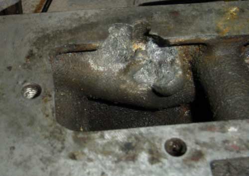

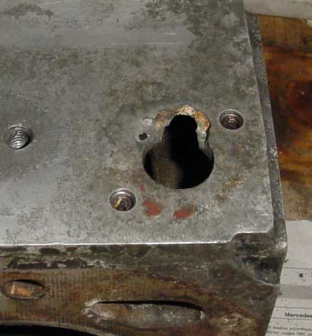

elle sert beaucoup cette trappe??les photos sont un peu plus claires, mais ça semble pas si grave que ça sur place, il faut juste recharger en alu, je vais faire hurler les puristes, mais si je savais manier le TIG j'aurais fait un beau cordon de soudure autour de cette plaque....rires.
