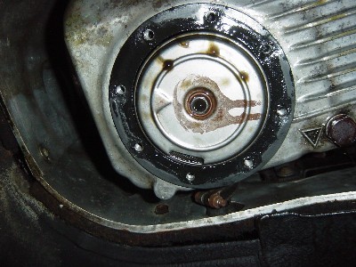

Sur ma 23 IE apres avoir refait le moteur je viens de reculasser suite a une fuite d'eau .Apres avoir tout remonte,j 'ai fait une vidange avec changement de filtre etalors qu'avant tout marchait normalement, depuis ma derniere intervention j'ai le voyant de pression d'huile qui ne s'eteint plus:au debut il s'eteignait par moments au ralenti puis plus du tout puis vers 5000 tours ...Au debut j'ai cru que j'avais mal remonte le filtre a huile et que la pompe aspirait de l'air,j'ai donc verifie:les deux triangles sont en face comme sur la photo:est bien comme cela qu'il se place?
Si oui je soupconne donc le mano de pression mais avant de me lancer dans la partie de plaisir du remplacement je me dis que ce serait peut etre plus efficace de tester au prealable la pression d'huile par la prise prevue sur le bloc.Le probleme est que sur le post qui parle de cette manipulation je n'arrive pas a localiser ou elle se trouve .Quelqu'un peut il m'aider avec une photo par exemple car sur le bloc 23IE BVH rien n'est facile a localiser...Si en plus je pouvais connaitre la dimension du filetage et son pas pour trouver un raccord ce serait vraiment inespere...Merci d'avance et longue vie a ce site qui est vital pour tout tout possesseur de DS
- DSC00712.JPG (45.34 Kio) Vu 3892 fois

Salut xavier, ton filtre n'est pas monté comme il faut, les triangles doivent etre en face et non pas en opposition: le tien est à 9h alors qu'il devrait etre à 4 h pour etre bien en face de celui sur le bloc moteur.
Comme tu es l'heureux possesseur d'une IE BVH tu as le bonheur d'avoir le manocontact de pression d'huile sur ton refrigérateur d'huile.
Regarde ce lien: /forum/viewtopic.php?p=20409
Ce n'est pas de la tarte à changer mais ça se fait. Pense à commander les 4 joints toriques de l'entretoise du réfrigérateur.

Merci Eric !moi j'ai mis les -pointes -des triangles en face!:-)
Bon je le remets a 180 degres mais crois tu que mon probleme de voyant puisse venir de la?
