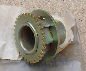

As tu tourné dans le bon sens ?
Il faut toujours tourner vers l'arrière de la voiture, c'est à dire visser à gauche et dévisser à droite.
Sinon, c'est que les dents de la roue dentée sont cassées, alors là grosse galère...

Evidemment je n'apporte pas la solution, mais si cela peut consoler j'ai exactement le même probléme pour une Id de 62 étrier droit bloqué (impossible de tourner la roue). Je finis à l'instant d'essayer de tourner la roue à rochets (sens inverse des aiguilles d'une montre pour le coté droit), je n'y arrive pas non plus avec la clé spéciale. Comme si les dents de cette roue étaient usées. Y a t-il un moyen de la faire tourner autrement et d'écarter les plaquettes, je ne sais pas ? Que peut-on faire dans cette galére, moi aussi j'attends une solution ?

comme je l'ai déjà expliqué dans un message précédent au sujet du pb de François, il faut passer par dessous la voiture.
Tout d'abord, il faut enlever les vis pointeau et leur support qui maintiennent les plaquettes appuyées sur le patin mobile. Ensuite avec un long tournevis plat, on extrait la plaquette par le dessous et prenant appui sur la semelle de la plaquette en alu et en frappant avec une massette (effet d'inertie meillleur qu'avec un marteau petit). Il ne faut pas hésiter à frapper fort car si le patin serre le disque il faut vaincre les frottements engendrés par le serrage. Je ne sais pas si nos amis le savent, masi quand on utilise la clé à cardan pour tourner le pignon denté, il faut impérativement soulever le levier qui se trouve dessus l'étrier (le faire à deux c'est mieux) car il libère le cliquet. Pour ce qui est du sens de rotation, je vais compléter les propos de Stéphane : Le sens de rotation de la clé à cardan coté conducteur est celui des aiguilles d'une montre et coté passager c'est le contraire.
