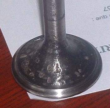

bonjour à tous
à Julien C
surprise sur la culasse de Dsuper5
les soupapes d'échappement sont vraiement nases (voir photo, en haut à gauche de la queue trace blanche !)
La soupape bimétal a perdu son sodium, après décalaminage, on voit que les 2 métal sont désolidarisés. Je ne pensais pas qu'une soupape pouvait s'user à ce point !
donc ma culasse n'est pas encore prête !
et toi Julien où en es-tu de tes investigations ?
à Julien C

Re: Pb de refroidissement
Bonjour Alain,
Tu es certain de ton affirmation concernant les soupapes au sodium ?
Dans la documentation que je possède, les soupapes d’échappement au sodium ne sont montées que sur les moteurs injection.
Par-contre monter des soupapes neuves au moment de la remise en état culasse est une bonne chose.
Gérard
Gérard
bonjour GérardGérard Riout a écrit :Bonjour Alain,
Gérard
non je n'en suis pas sur, mais elles ressemblent beaucoup à celle de ma culasse de 23IE, on dirait que la surface de contact avec le siege est greffée dessus (c'est pour cela que je l'ai appelée bimétal !)
sur les DSUPER 5 les soupapes d'échappement sont en acier stellité je crois ?
celles au sodium montent-elles sur ce type de moteur ?
Alain
