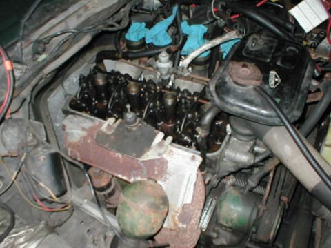

Voici d'ailleurs une photo de la culasse, qu'est ce que tu en penses ?
- Culasse.jpg (43.51 Kio) Vu 6291 fois

J'en pense qu'on peut difficilement se faire une idée comme ça, par contre vu que tu à déja démonté l'admission et le cache culbu, pourquoi ne pas se lancer dans la dépose de la culasse ?
C'est la meilleure solution pour voir l'état des soupapes, siéges et chambres de combustion, ça te permettra de faire un bon nettoyage afin d'éviter que des cochoncetés ne soient entrainées lors du redémarrage et te raye irrémédiablement les chemises.

Je rejoins l'avis de Julien. Forcer à redémarrer le moteur ne risque pas d'améliorer les choses. A mon avis, l'ouverture du moteur est une obligation. Ne serais-ce que pour savoir s'il est usé ou non. Et puis quand c'est fait, t'es tranquille pour très longtemps, surtout si le chassis n'est pas trop corrodé: tu pourra ainsi rouler en toute tranquilité, pour longtemps.

Julien et Guillaume ont raison, la dépose du couvre culasse ne donne absolument pas une idée de l’état du moteur.
