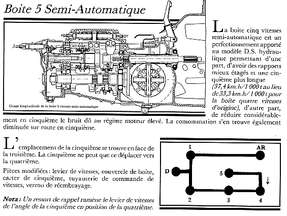

Simple curiosité : pourquoi n'a t'on jamais développé de BVH 5 vitesses ?

D'autres répondront mieux que moi mais je crois qu'il en a existé de manière artisanale.
Re: Simple curiosité : BVH 5 ?
En effet, Les Ateliers Clunet (78 - Les Essarts-Le-Roi) proposaient vers la fin des années 80 un kit "Boite 5 hydraulique" sous la référence M138N, au prix de 7900 francs. La 5e se trouvait face à la 3e, à partir de la 4e il fallait pousser le levier vers l'avant puis relever jusqu'à l'enclenchement de la 5e.

Une description plus précise de la BVH5 "Clunet"...

Stephane Vandepeutte a écrit :En effet, Les Ateliers Clunet (78 - Les Essarts-Le-Roi) proposaient vers la fin des années 80 un kit "Boite 5 hydraulique" sous la référence M138N, au prix de 7900 francs. La 5e se trouvait face à la 3e, à partir de la 4e il fallait pousser le levier vers l'avant puis relever jusqu'à l'enclenchement de la 5e.
Qui a l'expérience d'une telle transformation ?
Je n'ai pas l'expérience d'une telle transformation mais sur ma D Super et son moteur de D Super 5, à partir de la 4e il faut effectivement pousser le levier vers l'avant puis relever jusqu'à l'enclenchement de la 5e. Est-ce normal sur une boîte 5 d'origine ?

Stephane Vandepeutte a écrit :Une description plus précise de la BVH5 "Clunet"...
Ce n'était donc pas un mythe !
J'ai essayé, après lecture du premier dossier sur la DS paru dans Rétroviseur, de contacter les établisements Clunet, sans résultat : téléphone et courrier sont restés sans réponse.
Pourtant, j'ai toujours envie de tester cette adaptation sur ma 23ie, équipée d'une boite 5, pour combiner les deux techniques... en espérant que cela soit efficace et fiable.
Tout le problème est de savoir si certaines voitures ont été ainsi modifiées, et si un ou deux ensembles traînent encore quelque part, en état de fonctionnement.
