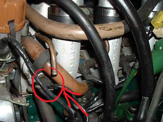

Et moi qui voulait insister lourdement avec une photo de la sonde de température d'eau !!!
Sinon à part ça..... oui je sais ta DS c'est une 21ie 70 donc pas de sonde de température d'air....

Ps. La DS de cette photo roule depuis quelques mois sans aucun problème... on se demande pourquoi

A) Débranche moi cette sonde :
- teste la continuité entre le fil vert et la borne 23 du calculateur (les fils sont repérés au niveau du connecteur), et l'autre fil avec une masse
- teste la sonde, elle doit faire un 2500 ohms à 20° et a une résistance + élevée à plus basse température
(Gérard a publié l'opération D.IE 144.0 sur le sujet)

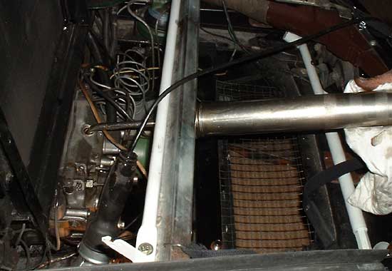

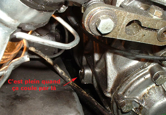

Ma méthode en image (de toute façon cela sera toujours utile pour d'autres) :
1) remplissage à la seringue (2L pour une boite 4)
2) le niveau
Ce n'est peut-être pas le problème mais pour ces craquements.....;
Le remplissage est-il bien fait ?
2) le niveau
