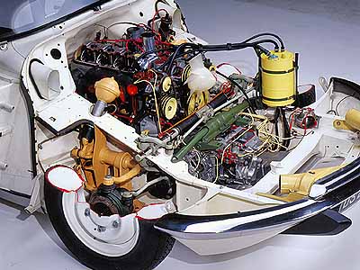

En ce qui concerne le kilométrage de ton moteur, tu peux relever des indices sur les piéces d'usure : vérifie l'état des caoutchouc de pédales et la moquette à l'endroit ou appui le talon : si c'est tout lisse ou percé, il y a de fortes chances qu'elle ait fait un tour de compteur.
Regarde aussi l'usure des disques de freins, des garnitures AR, si la pompe à eau à été changée (elle tient difficilement 80000 km).
En dernier lieu, tu peux faire faire une analyse de l'huile moteur.
De toute maniére, ça reste trés subjectif et Gérard a raison, si tu veux éviter de découvrir trop tard qu'elle est gavée de kilométres, il faut déposer préventivement le moteur et remplacer tout ce qui peut étre fatal à son bon fonctionnement.
Cadeaux bonus : une photo à mettre sur ta table de nuit pour t'habituer à l'idée qu'il va falloir l'enlever le gros machin au milieu plien de tuyaux et de fils.
