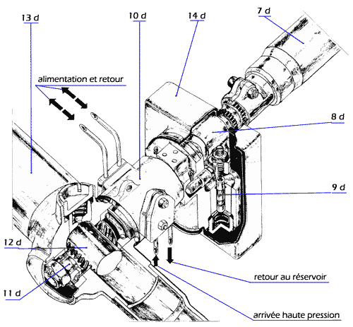

Je reprendrai plus tard suite à tes nouvelles précisions philippe, mais en attendant histoire de détailler un peu les réponses de Flaminio et de Gérard :
Hors pression : pour assurer une liaison mécanique, la fourchette (8d)(qui commande les tiroirs (9d) de distribution) possède deux ergots qui commandent directement le pignon de la crémaillère.
Ces ergots sont montés avec jeu dans leur logement, ce jeu est tel qui permet :
- en pression, le déplacement des tiroirs sans déplacer mécaniquement le pignon (11)(l'hydraulique fait le boulot).
- sans pression, le déplacement du pignon avant que les tiroirs soient à fond de chemises.
En pression : le jeu n'est pas ressenti : la pression résiduelle qui s'exerce également sous les 2 tiroirs (9d) maintient ceux-ci au contact de la fourchette.
Source : Cours d'asservissement hydrauliques D. GS. SM. 1974
Il est à noter que sur les directions DIRAVI des SM/CX ce problème d'asservissement hydraulique / mécanique à été traité bien plus élégamment mes bon là c'est une autre histoire .....
Si jeu il y a quand le système est sous pression (action sur le volant sans effet sur les roues) bien avant de supposer un disfonctionnement hydraulique de la D.A . contrôler un éventuel jeu au niveau :
- des relais
- des barres d'accouplement
- des rotules des pivots ( le tout entre 17s et 20s sur le dessin 2)
La direction de ta DS doit être des plus précise, c'est une des qualités première de cette voiture !
J'ai conduit nombre de voitures plus ou moins anciennes (des années 30 à nos jours), certaines ne pouvaient tenir un cap que par l'entremise de constants et grands coups de volant et ce n'est pas du tout le cas de nos DS !
La moindre action sur le volant doit se traduire par un mouvement des roues. Cette direction est très peu démultipliée (1/15ème), il faut donc être léger pour corriger la moindre dérive ( comme Flaminio le souligne).
Ci joint les dessins :
1) du système distributeur et commande de crémaillère
2) des barres d'accouplement et pivots
Bonne recherche,

Bonjour Philippe,
Comme nous indique fort justement Philippe ! Suite à une dépose direction l’incident le plus fréquent est le mauvais alignement du tube volant (7d) avec le pignon de crémaillère (11d).
Ce qui provoque des points durs voir un manque d’assistance qui pourrait être confondu avec un jeu excessif dans la direction.
Pour le vérifier, aile AVG déposée braque la direction et regarde attentivement l’ensemble volant pignon doit être parfaitement en ligne.
Tiens nous informé de l’évolution.

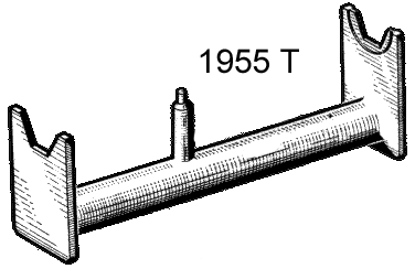

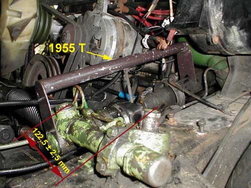

Philippe,
Comme l'indique Gérard, à l'œil l'on peut se rendre compte de la bonne position angulaire de la direction (cad si le distributeur 10d -14d se trouve bien dans l'alignement du tube de direction).
Il existe bien entendu un outils Citroën pour faciliter ce réglage (dispo bien souvent dans les clubs) c'est le fameux calibre 1955T une référence que l'on ne peut oublier !!!!
Sur la photo jointe l'on peut apprécier sa mise en situation, pour un bon réglage la touche centrale de cette outils doit se trouver en contact avec le pignon de commande.
La cote de 122,5 mm permet le positionnement latérale de la direction (entre le centre de l'axe du relais gauche de direction et le bouchon de poussoir de crémaillère).
S'il subsiste des points dures après ces réglages, il faudra voir alors à faire régler le croisement des pressions sur le distributeur (mais là c'est plus rare).
Et à part ça.... puisque dépose il y a eu, le volant est-il bien positionné ? En position neutre du volant le véhicule se maintient-il bien en ligne droite ? Et ce sans effort de maintient permanent du conducteur ? A défaut voir le réglage du point zéro !
NB. sur ma photo ne figure pas la cote de 275 mm permettant le positionnement "ligne droite de la direction" (ce n'était pas le sujet de cette intervention).
Voilà,
ps. Stéphane tu reconnaîtras là ta fabrication artisanale du 1955T
Voilà,
