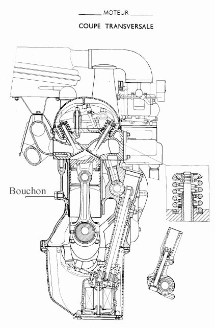

Pour le bloc moteur , faut-il mettre une bassine en dessous la voiture et dévisser la grosse visse situé derriere le démarreur ?

Le bouchon de vidange du bloc moteur est bien sous la tubulure échappement (coté droit du véhicule), il faut mettre un bac dessous pour récupérer le liquide. Souvent un dépôt de tartre bouche l’orifice, passe un fil de fer pour le déboucher.
