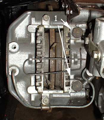

Après avoir remonté la durite qui allait au reniflard bas moteur gauche(cf les nombreux courriers afférents à ce problème, en fait je ne visualisais pas du tout, grâce aux photos, j'ai su où j'allais et ce qu'il me fallais trouver), j'ai enlevé le tablier de canalisation du refroidissement par air et j'ai enlevé l'agrafe de sécurité qui se trouve devant l'étrier de frein côté gauche (quand on regarde la voiture en face), j'ai débranché les connexions électriques (une d'entre elle m'est restée dans les mains d'ailleurs) et j'ai réussi à décoller la plaquette droite mais la gauche reste collée malgré le levier fait avec un tournevis assez long. Comment puis-je la retirer sans endommager le disque. Si je force trop avec un tournevis, qu'est-ce que je risque ?

A défaut de posséder une pince à écarter (3571T), essaie de deserrer les vis (1) de fixation de l'étrier (pour obtenir un peu de jeu), desserre aussi la vis de purge (absente sur la photo).
Evite surtout de prendre appui sur le disque (ne pas le marquer, ne pas le voiler).

En ce qui concerne la plaquette récalcitrante, pourquoi ne veut-elle pas sortir. Je l'avais décollée, depuis, elle a l'air bloquée. Le piston peut-il appuyer contre et empêcher l'extraction ? j'ai pourtant fait tomber la pression dans le circuit hydraulique.

Quand à la plaquette qui sort pas, j'ai une hypothèse. Ta plaquette est en alu et si elle est pas adpatée au piston (car il y a 2 montages), celle-ci est peut-être légèrement marqué par le piston et se serait ça qui l'empêche de sortir librement.
Il faudrait alors repousser un peu plus le piston pour donner un peu plus de jeux entre l'arrière de la plaquette et le piston.
Utilises quelque chose de très fin (lame de scie ?) mais solide. Ton piston est peut-être aussi grippé et refuse de se rétracter plus loin. Il faut alors forcer... doucement ! Prend appuis sur les bord opposés du piston, par petites touches. Ou encore mieux, simultanément par les 2 bord opposés.
