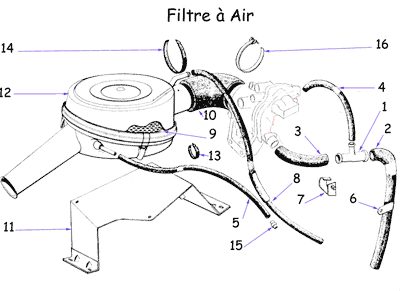

Ci-joint le shéma de branchement de ces fameuses durites, profite de cette obligation de tout proprement rebrancher pour contrôler que l'enbout du boitier porte papillon correspondant à la connection de la durite 4 ne soit pas bouchée (encrassement).

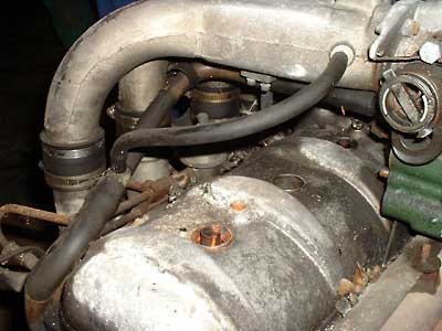

Bonnes nouvelles, ayant trouvé un vieux moteur dx3 bien malade, vlà enfin des photos plus lisibles pour la remise en place de ces fameuses durites (sur le forum Francis, sur le forum !).
En premier un gros plan de l'interconnection :
- reniflard3.jpg (19.39 Kio) Vu 9239 fois

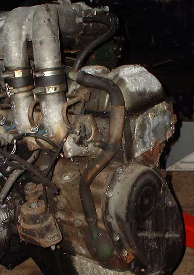

La descente vers le reniflard !
- reniflard4.jpg (29.07 Kio) Vu 9239 fois
