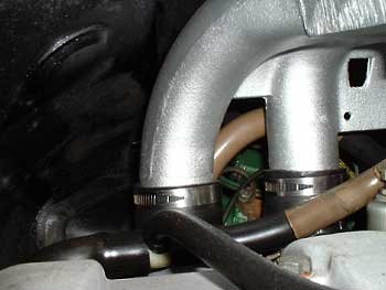

C'est pas facile de photographier ça...
La photo est prise depuis le coté gauche du boitier porte papillon, voici donc les dessous de la tubulure.
A droite, la durite (N°3 sur les schémas), se connectant sous le boitier porte papillon.
Au milieu, la durite (N°4), se connectant sur le dessus du boitier.
A gauche, la durite (N°2), qui va vers la photo suivante
