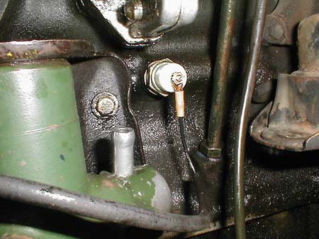

Pour la localisation, le plus simple est de regarder la photo suivante
- jauge.jpg (30.31 Kio) Vu 20103 fois

Ca c'est ce qui s'appelle de l'info, grand merci. l'écrou de 17 est manquant sur ma jauge et la fuite viens peut etre aussi du mano, je vais me faire ca et je vous raconte.Pascal Cortial a écrit :Bonjour Ronan,

je re déterre ce post car je viens de localiser une fuite d’huile au niveau du manocontact d'huile de ma D super.
Ma question est la suivante:
Comment fait on pour démonter ce foutu manocontact, faut il encore que je redémontre ma pompe a essence neuve qui m'a donné bien du mal pour aller chercher l'écrou de droite inaccessible, ou peut on le démonter par dessous?
je vous remercie pour vos réponses.

Le mieux serait de passer par dessous. L'idéal, un pont.
Lorsque je l'avais fait sur ma D Sup', c'était par-dessus. Durits d'essence débranchées pour avoir un peu plus d'accès.
Je m'apprête à faire de même sur ma DS 21 BVH. Là, ya du monde de ce côté, ce sera donc par dessous

Par dessous...il faut des bras assez log dans ce casxavier91 a écrit :Le mieux serait de passer par dessous.

merci pour vos réponses.
je vais donc essayer d'attaquer par le dessous, mais je n'ai pas de pont, juste des chandelles et des rampes.
je vous dis le résultat des que ce sera fait.

Pour moi ce serait par le dessus après dépose de la pompe à essence...un boulevard!
