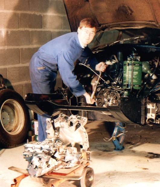

Mais non, par contre profites en pour sortir la boite afin de refaire l'embrayage !

Un mécano fait de la réparation
Un collectionneur fait de la restauration
Quand on tient à sa voiture, on la restaure !!
Seb LE GOFF
Re: Disque de frein
Stéphane c'est un peu léger ton cric Renault pour tenir le moteur!
