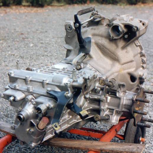

Comment faites vous lors d'une restauration mécanique, pour avoir des carters de boites et autres pièces an alu Comme neuf? Cf photo de la boite de Stéphane dans le sujet frein!

Quand j'ai démonté mon radiateur, j'en ai profité pour donner un tout petit coup de jeune à l'avant de la boîte, bien graisseux. Un chiffon et un peu d'essence, ajoutés à de l'huile de coude ont suffit...

Dépose des accessoires, obstruction des orifices (Franck appréciera le bouchon de Bordeaux dans la prise de cable de compteur).Nettoyage au gasoil avec un gros pinceau à poils raides, dit "de nettoyage", pour dissoudre les gros dépots de cambouis.Pulvérisation de "Nettoyant moteur" (un produit émulsionnable à l'eau que l'on trouve dans les centres auto) - Laisser agirNettoyage au Karcher (pression et débit à adapter au type de pièce, attention tout de même)Séchage méticuleux à l'air comprimé.Pulvérisation d'huile de vaseline pour éviter la corrosion.
- 92_01a.jpg (43.79 Kio) Vu 4166 fois

Quelle est belle cette boîte
As-tu encore le bouchon ?

avec un peu de vin rouge dans la boite, celle-ci doit se mettre à chanter de temps en temps non????

LA question est : as-tu encore une bouteille de ce type et quand pouvons nous la déboucher ? ça tombe bien je dois netttoyer une autre boite.......
