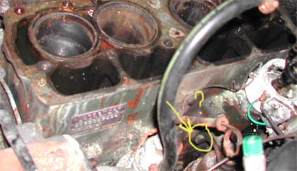

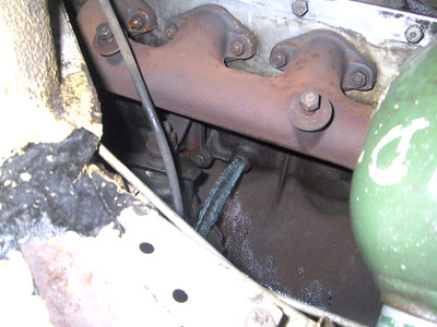

La question peut paraître bête! Mais je ne trouve pas le bouchon de vidange (d'eau) sur le bloc moteur de mon ID 63!
Si quelqu'un connaît la réponse.
- BLOC COTE G - 1.JPG (29.6 Kio) Vu 3978 fois
- BLOC COTE D- 1.JPG (42.93 Kio) Vu 3978 fois

en principe il est juste à droite et en contre bas de la jauge à huile ,il est visible sur ta 2é photo.

salut jean francois. je pense que tu fait erreur, le bouchon se trouve de l autre cote caché legerement par la sphere(1é photo) coté jauge tu a le(circuit d'huile) a +

Tu as raison phil13, coté gauche: c'est un bouchon sur le circuit d'huile, avec un joint cuivre. Par contre Phil13, coté droit: il n'y a rien, mis à part les écrous de fixation de la patte de support moteur.

Pour avoir fait l'opération récemment, mais pas sur le même type de moteur (un DV), je crois voir le bouchon sur le côté droit du moteur (dans le sens de la marche avant). Sur la photo on le distingue à côté du milieu de la sphère.

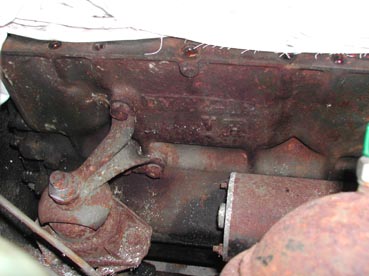

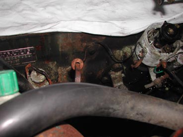

Voilà d'autre photos, mais je ne trouve tjrs pas!
- COTE G.JPG (20.49 Kio) Vu 3978 fois
- COTE D.JPG (23.99 Kio) Vu 3978 fois

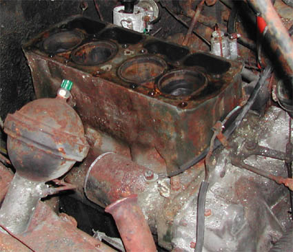

Voici deux photos,

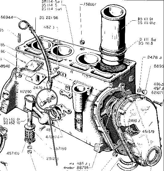

D'après jean françois la vidange se trouve près de la jauge d'huile (j'ai entouré la vis qui y ressemble fortement)
Moi je t'ajoute la photo de mon DY de 65 ou la vidange se trouve du coté collecteur d'echappement (comme le sous-entends jean yves)
Mais je crois que sur ton modèle, JF dois avoir raison.
- vidange-dy.jpg (31.11 Kio) Vu 3978 fois
- BLOC COTE G - 1.jpg (46.29 Kio) Vu 3978 fois

Comme tu vois, je n'ai pas de bouchon coté échappement. De l'autre coté, la vis que tu as entourée est une des 3 vis de la patte de support moteur!?

je crois que j'ai fait erreur, cet un moteur 3 paliers, le bouchon se trouve coté allumeur et coté echappement pour le 5 paliers. a +
