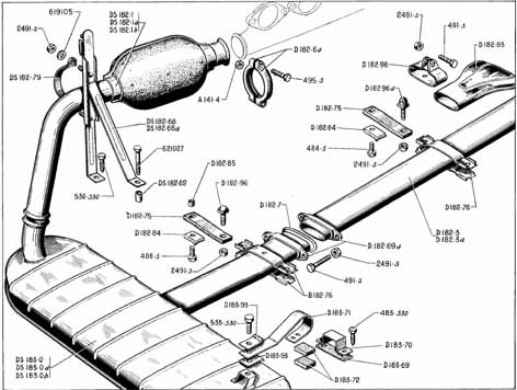

Trois modèles de pot de prédétente.
DS 182 1 jusque février 1956, remplacé par le DS 182 1a.
DS 182 1a de février 1956 à juin 1957.
DS 182 1b depuis juin 1957 (sans protection d’avertisseur).
Concernant le silencieux, trois modèles également avec remplacement aux mêmes dates que le pot de prédétente.
- Echappement1.jpg (50.53 Kio) Vu 2383 fois

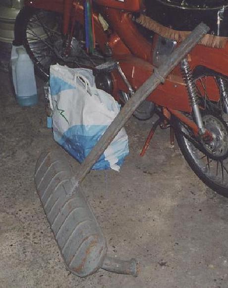

Pierre Verpeaux
Re: echappement acier premiers models
C'est sur que l'original, c'est mieux.
- echap.jpg (41.07 Kio) Vu 2383 fois
customlinejoe
et bien le mien est encore different. celui sur la photo a une sortie centrale a l'arriere. ca je savais que ca existait sur les touts premiers models. par contre je ne savais pas qu'il y avait un seul tuyau. le mien en a 2 et une sortie laterale a l'arriere.
