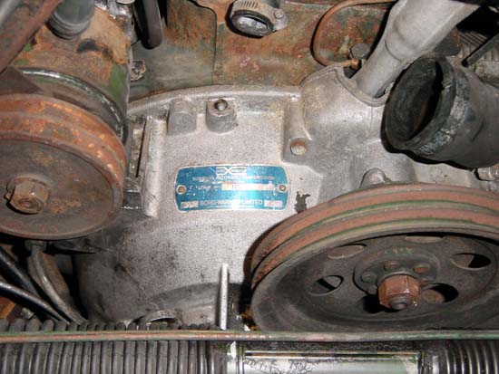

Bonsoir Gérard,
j'ai à nouveau regardé le fichier et j'ai l'impression que le trou de pige est situé entre l'alternateur et la pompe HP car si l'on regarde la photo du fichier on voit le trou pour le passage de l'arbre à cames à droite de l'alternateur et sous ce dernier il n'y a pas de trou comme sur une BV mécanique.Sur la photo ci jointe le trou qui se trouve juste derrière la plaque d'identification de la boite.Peut être que je me trompe,qu'en penses tu?
A+ J.Pierre
A+ J.Pierre

Re: demontage moteur boite
Bonjour àtous
Je viens de regarder le fichier et je suis d'accord avec jean-Pierre pour moi il n'y a plus aucun doute le trou de pige est sur le dessus de la boite
Effectivement en examinant attentivement les photos, vous avez raison, le trou de pige pour le calage de l’allumeur est placé pratiquement à la verticale du carter BV.
