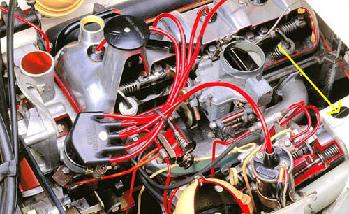

Il y a sur le carter du bloc hydraulique un trou obturé par un bouchon de caoutchouc. En enlevant ce bouchon, on aperçoit la bride reliant la tringle du sélecteur au bloc hydraulique. Leur position relative se règle une fois pour toute. Vérifie que les 2 boulons de la bride soient bien serrés et que, lorsque tu actionnes ton sélecteur, la tige du bloc hydraulique en suive bien les déplacements.
