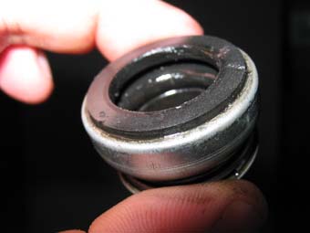

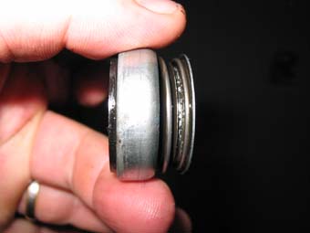

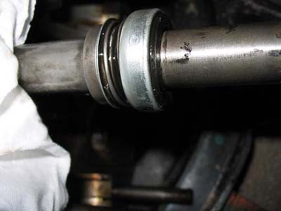

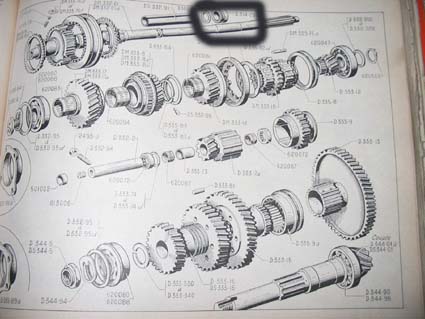

Voilà le reference 314-29, et des photos pour faire beau et surtout etre plus clair!
Note: ne faites pas attention aux gros doigts, et la bague que je cherche c'est bien la noir et non pas la dorée en arriere plan...
merci d'avance,
Mathias.
merci d'avance,
Mathias.

Salut Mathias, et bien ta bague ne fait pas couler beaucoup d'encre! As-tu résolu ton problême ? Je serai toi, j'irai poser la question chez "Roulement service" dans la ZI de Carquefou ou chez Sefi (anciennement Ryo) à St Herblain. Ils auraient peut-être une solution à te proposer...

Merci tout de même.Si non, vu qu'elle n'est pas usée, je vais tenter de ratraper l'etat de surface du grain carbonne sur un marbre?!...

Bonsoir Mathias, Sefi est généralement beaucoup mieux achalandé que Roulement service pour tout ce qui concerne les montages un peu particuliers (joints, portées, roulements, paliers etc...). C'est dans le centre industriel derrière Atlantis. Pour rattraper l'état de surface du grain en graphite(je suppose) j'essaierai de me renseigner chez un mouliste. En effet, j'ai vu réaliser des moules de boucliers de voitures (pour l'injection de "plastique"). Dans un bloc d'acier, ils usinent les formes générales du bouclier puis ensuite ils font de l'électro-érosion avec un positif du bouclier servant d'électrode, réalisé en graphite, qu'ils font descendre, petit à petit dans le négatif en acier. La surface du positif est extrèmement lisse(et ça pèse plusieurs tonnes!). C'est, je pense, le travail des modeleurs qui pourraient t'indiquer la marche à suivre. J'ai vu ça à la Sermo, à St Hilaire de Loulay.

Je vais aller voire chez Sefi...Pour ce qui est du carbone, excuse le terme mais c'est la déformation professionnel qui fait çà. Nous appelons çà une garniture a grain carbone!
