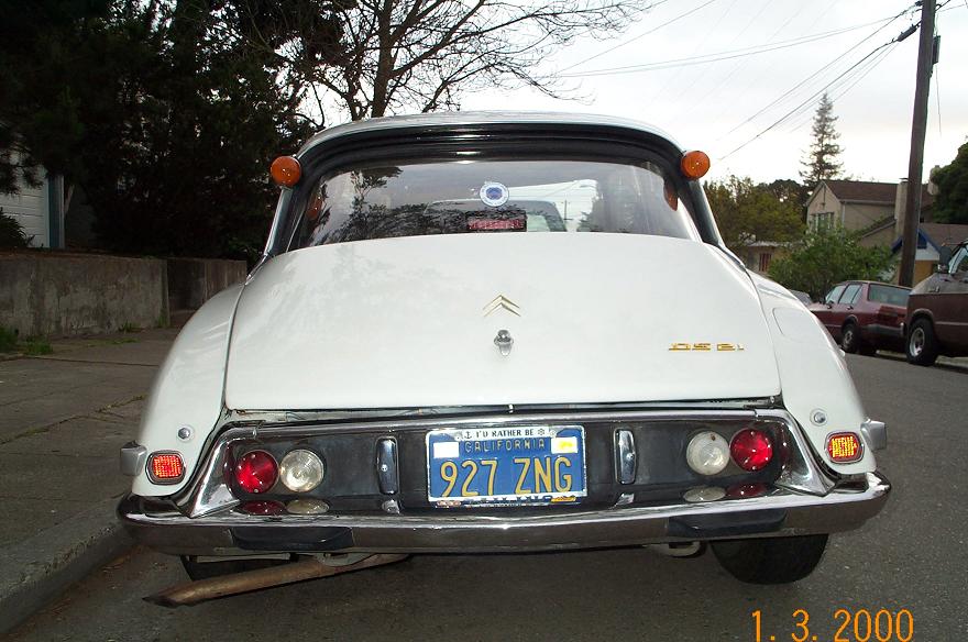

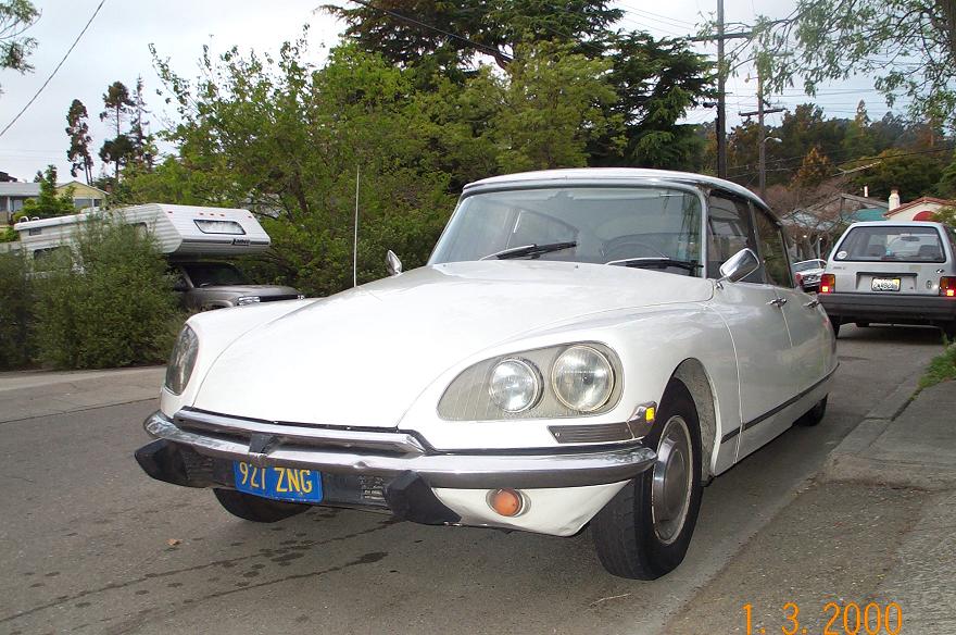

Bonjour:
Ma boite hydrolique fait un grand "claque" quand je retrograde de 3eme a 2nde. Cela se passe quand la 2eme s'engage. C'est pas le bruit d'un pignon qui frotte ou grince, juste un grand claque...
Apres en avoir parler autour de moi et a mon mecano, il parait que c'est le synchromesh qui sont morts. On me conseille de trouver un boite d'occaz plutot que de "refaire" la boite. Des conseils. Cela est il arrive a quelqu'un?
Merci d'avance! Au fait c'est une DS21 de 1970 modele US.
