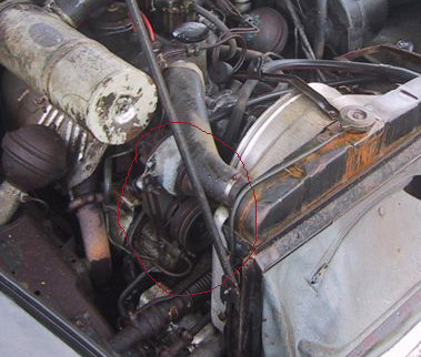

Quelqu’un peut-il m’indiquer la ref ou les dimensions de la courroie de régulateur centrifuge pour une DS19 de 65 en moteur 3 paliers. Car sur la mienne elle n’y est pas !
J’en avais une pour 5 paliers que j’ai essayé, mais elle est largement trop longue !
Merci.

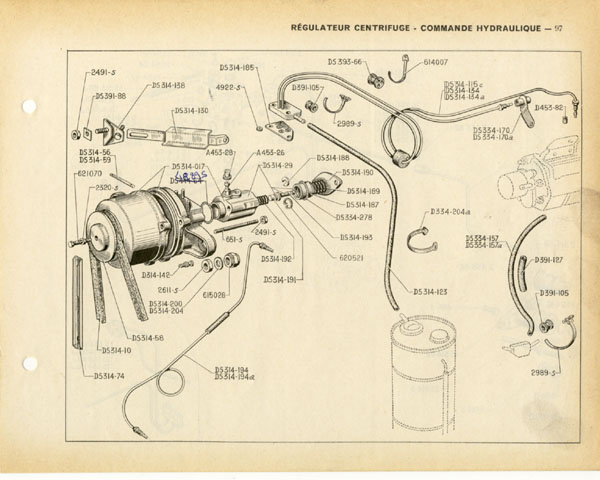

Je ne sais pas si cela peut t'aider...:
Catalogue de pièces détachées Citroën DS 19 1964:
ref: DS 314-10
Pas de dimensions par contre...
ref: DS 314-10
- DS 19 1964 ref.jpg (105.64 Kio) Vu 2606 fois
- DS 19 1964 Régul. Centr. .jpg (72.63 Kio) Vu 2606 fois

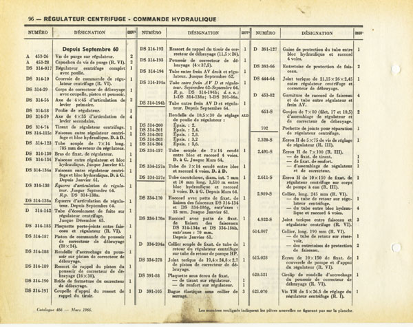

Re: dimension ou ref courroies regulateur centrifuge 64
la couroie du regul centrifuge est ...roulement de tambour
10x550 réf meillor 155351A
Gates 6202MC
bosch 1 987 948 003-34N
dans la foulée dynamo 10x925 ref meillor 155047A contitech 444 4734
pompe hydro 10x750 ref meillor 155028A contitech 444 6031 ouf plus de chiffre.
un conseil changes les toutes sans les tendrent fort et gardes les veilles dans le coffre au cas ou car ces tailles deviennent rare donc plus en stock au magasin du coin il faut les commander (mais ça reste facile à trouver mais petit délai)
Meffie toi de la patte qui tiens le régulateur qui doit être désserrée pour tendre la courroie elle à tendance à casser ou plutôt à voirer sur la petite équerre DS314-138 les vis sont seulement serties alors en veillissant faut faire gaffe...
attention la rondelle sur axe de pivot et d'une épaisseur donnée pour aligner les poulis alors ne pas l'échanger ( quelques fois on peut avoir un silent bloc mais sur modèle ultérieur normalement mais au remplacement ça se monte alors vérifies l'alignement avec un petit tube)
