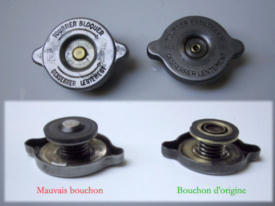

Re: Durit supérieure de radiateur gonflée ou sous vide!
voici donc ce fameux bouchon:
celui de gauche est celui qui me provoque ce défaut. La partie conique est metallique et doit servir de clapet de mise à la pression atmospherique. mais je ne vois pas par où l'air rentre... sur l'autre c'est par le centre sur le dessus du bouchon c'est cela? Ou alors le circuit de mise à la P.A. emprunte t-il le même chemin que pour une surchauffe?

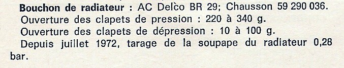

Salut Eric
Des indications pour ton bouchon de radiateur
- refroidissement bouchon.jpg (42.65 Kio) Vu 5178 fois
donc voici les photos.
Depuis que j'ai changé mon bouchon, tout est rentré dans l'ordre à part que ma voiture chauffe encore moins! De toute façon je vais en mettre un neuf car au prix où ça coute il ne faut pas hesiter...
